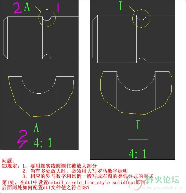

看图片,
局部放大图,proe叫详细视图
proe出的详细视图,不符合GB。
如何配置使之符合GB。

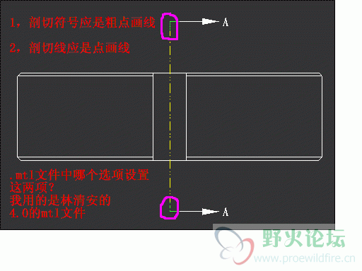

还有下面的剖视图的GB问题??
