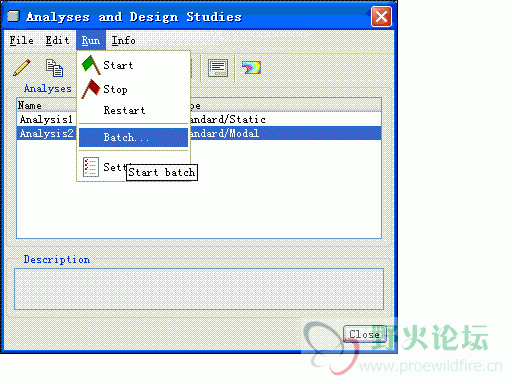

关于proM的批处理?
如何把一个批处理包含多个任务?我只能一个任务生成一个批处理。
我只会每个任务都各自生成各自的批处理文档,
在网上查说是:但由于计算机资源的限制,一个分析通常会运行比较长的时间。这时就可使用mechanica的批处理命令,让计算机自动连续执行你定义的所有分析。

各自生成,统一运行。
比如已生成了多个默认的mecbatch.bat,写一个aa.bat,将这些mecbatch.bat使用call命令顺次执行。
或者在一个mecbatch.bat中存在多个要计算的文件,效果一样。

就是生成多个数据文件,但这些文件还没有计算,等你打PROE关掉后,点击一个叫mecbatch.bat的文件,数据就全部自动运行
