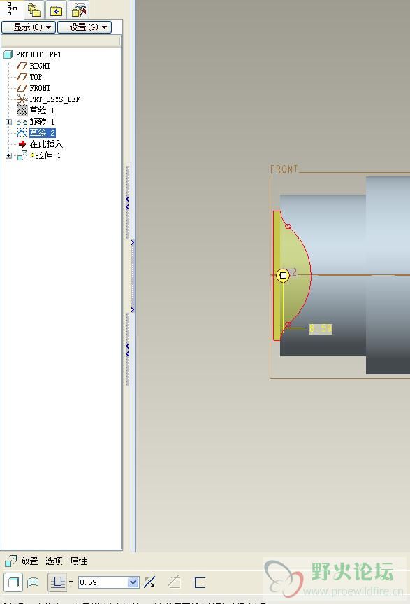

我就是旋转后,想去除材料,拉伸的去除就是不激活

LZ检查下是不是在旋转的时候画出来的是曲面,如果是曲面的话当然是没办法激活去材料啦
 楼主| 发表于 2011-7-8 08:02 | 显示全部楼层
没有啊!我画出来的是两个圆柱

你上传个PRT看看

我试了试怎样都可以去除材料的啊

选中你自己画的零件 点编辑  然后在点实体化就可以了

看了楼上的几种可能都不是,那只有一种可能了,你后面这个拉伸的放置平面不是在前面的圆柱体上

红点处的R角先不要倒,切除后再倒角试试。
