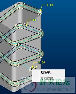

可以在做扫描时在轨迹端点上右键后选择做截短或延伸,也可直接拖动端点
当然包络时也可以不要出现那段你不想要的线

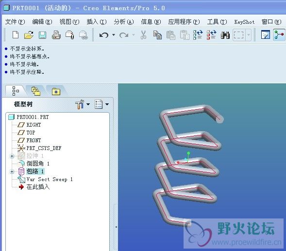

发表于 2011-7-7 22:05 | 显示全部楼层
二楼是在可变截面扫描才可以用到,直接用扫描不能修剪

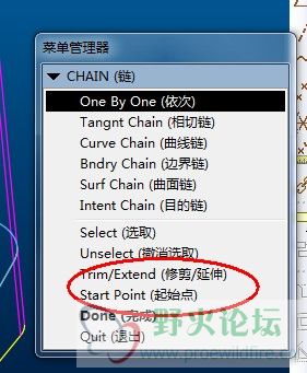

发表于 2011-7-12 14:40 | 显示全部楼层
扫描也是能修剪的,只是在选取轨迹后的菜单里操作
