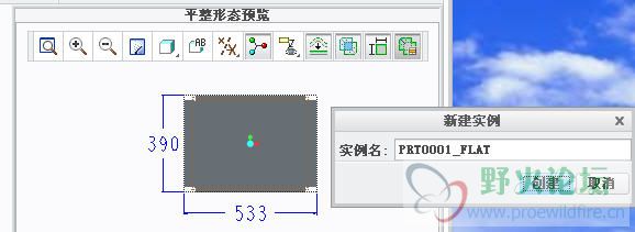

CREO 1.0 的平整状态命令在哪里?有没有人知道.图中的是5.0的,在CREO里找不到,有没有人知道?

creo1.0平整状态
你在配置文件里加上enable_flat_state yes
文件下准备-属性-钣金件-平整状态实例-更改-创建
因为在creo1.0默认为no原因造成

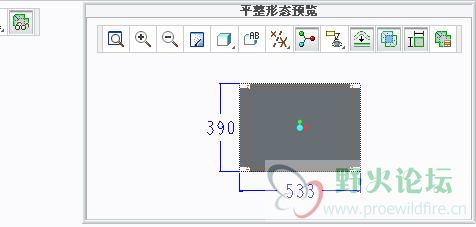

发表于 2012-9-12 14:55 | 显示全部楼层
在平整形态预览里。如附图
