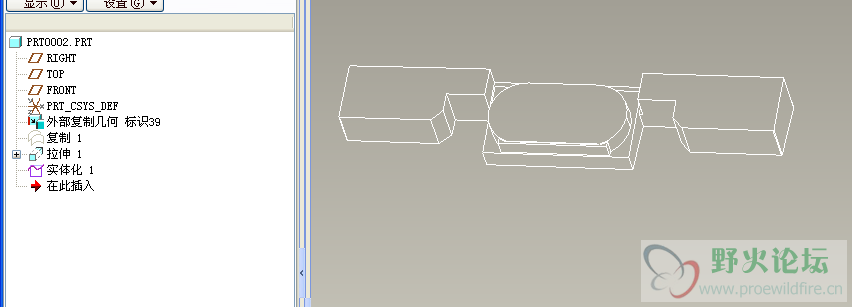

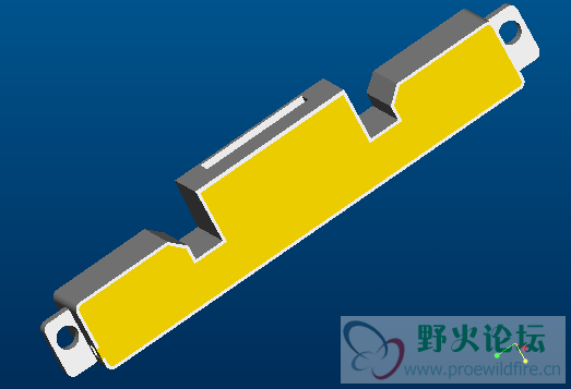

各位,我是开发喇叭的,经常要计算一些不规则的箱体内部容积,以便和喇叭参数匹配,有没有谁知道在PROE中能自动计算箱体内部容积呀?如下图,同时附件3D档。非常感谢!

体积 =  2.7065048e+03  毫米^3
我使用布尔运算似的,把那个内腔画出来
