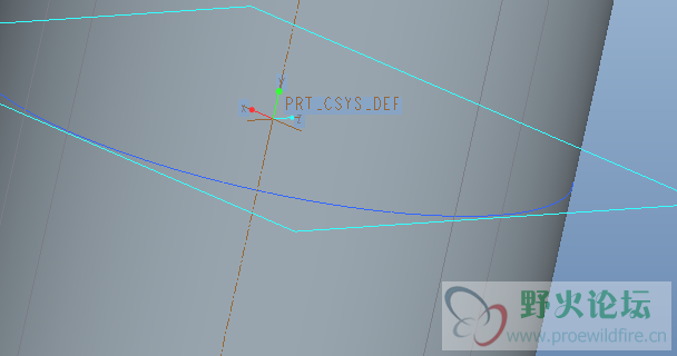

这图就是我想要的效果!proe种如何才能在 112.jpg proe种如何才能在做出这样的效果啊??
我我想在圆柱上面画一圈的波浪线!查阅了很多方程式!但是我不会用!那位大虾能提供以下正确的方程式用法吗?圆柱的直径是30!简单地说:如何在一个直径为30的圆柱体的表面上作波浪线?感激不尽!!版主也帮帮忙吧!画一个例子给我也行!着急着急!!!!
[ 本帖最后由 kugo2010 于 2011-7-6 13:26 编辑 ]
没有心。没有情。
346
517
发表于 2011-7-6 13:03 | 显示全部楼层
试了一通,基本不用方程式,都快忘光了。
[ 本帖最后由 1122yuwei 于 2011-7-6 13:49 编辑 ]
345
399
 楼主| 发表于 2011-7-6 13:08 | 显示全部楼层
我想要的不是这样的效果!我想要的是波浪线围绕圆柱一圈!!!!跪求高手们指点或给个例子啊!!!

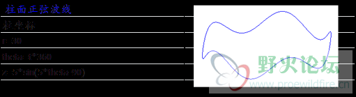

发表于 2011-7-6 13:37 | 显示全部楼层
笛卡尔坐标系:
x=15*cos(t*360)
y=15*sin(t*360)
z=2*cos(t*360*6)
..15=半径, 2=波幅, 6=波数
柱坐标系
r=15
theta=t*360
z=5*sin(6*theta-90)
....15=半径, 5=波幅, 6=波数
[ 本帖最后由 hxy369 于 2011-7-6 13:43 编辑 ]

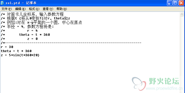

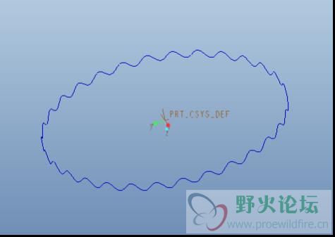

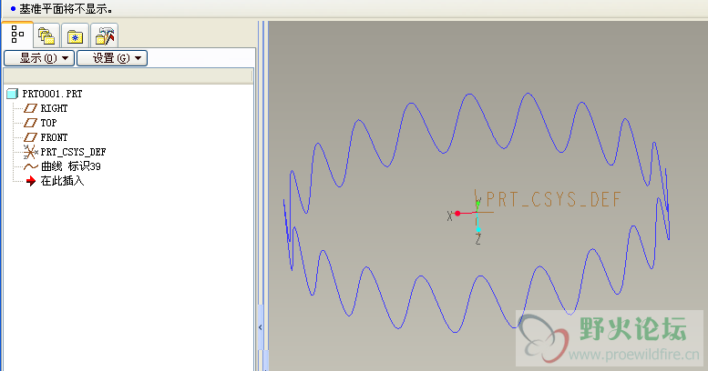

发表于 2011-7-6 13:38 | 显示全部楼层
是这样不?
试了一通。。。
方程式:
/* 对笛卡儿坐标系,输入参数方程
/* 根据t (将从0变到1)对r, theta和z
/* 例如:对在 x-y平面的一个圆,中心在原点
/* 半径 = 4,参数方程将是:
/*           r = 4
/*       theta = t * 360
/*           z = 0
r=30
theta=t*360
z=sin(t*360*30)
[ 本帖最后由 1122yuwei 于 2011-7-6 13:47 编辑 ]
prt0001.prt.rar
37.81 KB, 下载次数: 279
345
399
 楼主| 发表于 2011-7-6 13:40 | 显示全部楼层
回复 5# 1122yuwei 的帖子
是的!能发个歌PRT我参考一下吗?谢谢!!
