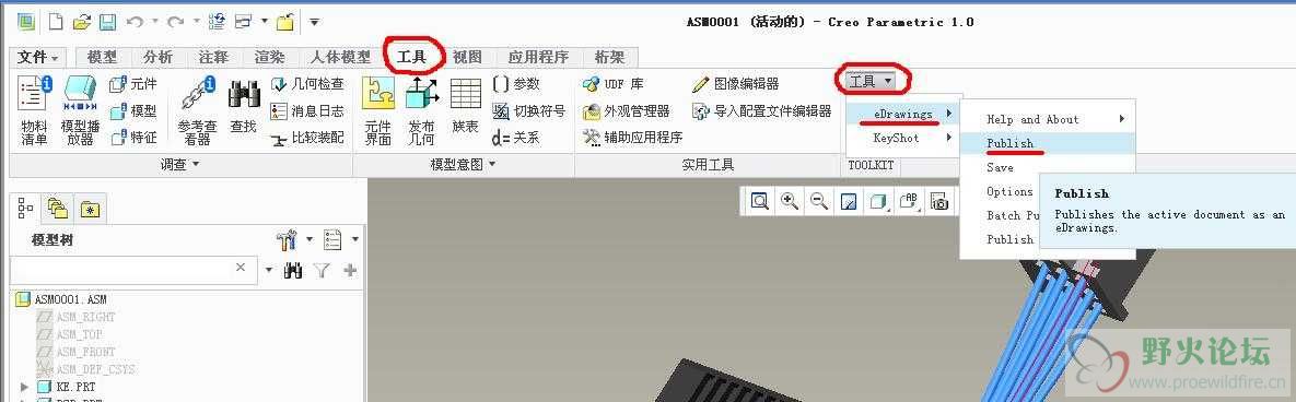

发表于 2011-11-1 23:35 | 显示全部楼层
428
586
发表于 2011-11-4 15:52 | 显示全部楼层
我的Parametric M20挂上去了,用着还不错
