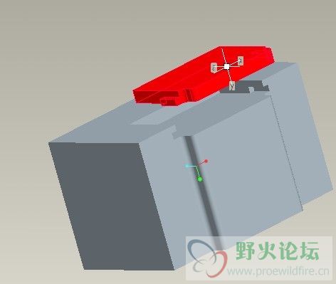

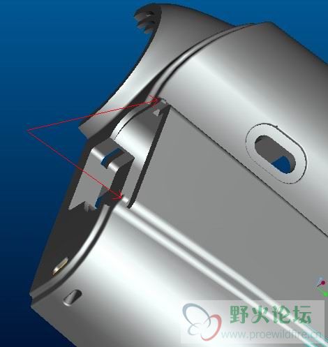

电池盖配合处容易断裂。电池盖在往下压的过程中,有时会压断,造成电池锁不牢,导致机壳报废。各位大侠们拔刀相助下啊!
结构如何改善。。。

如 附图,请看

加厚可以不
70
 楼主| 发表于 2011-7-6 12:21 | 显示全部楼层
不可以啊 有其他结构改善的方法不的?
52
发表于 2011-7-6 12:34 | 显示全部楼层
机壳结合处加厚,弄不同的材料,结构是没得办法的

改材料和加厚,导向加大
建议1:改材料,试用韧性比较强的材料;
建议2:尽量加厚;
建议3:口部导向处尽量加大。

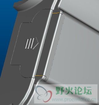

楼主,其实豆豆没必要那么大,只要能卡住不翘起来就可以了
看你的图,如果滑动方向滑到底,会卡住的话
那个豆豆可以弄小点,就不会断了
或者把豆豆的一边拉到外壳上,一个整体,0.8厚度就够了

或者把豆豆的一边拉到外壳上,一个整体,0.8厚度就够了?
楼上那位能说的更清楚点吗?做成一个怎样的整体?电池盖是否能扣的住
