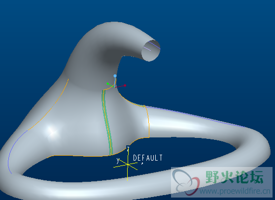

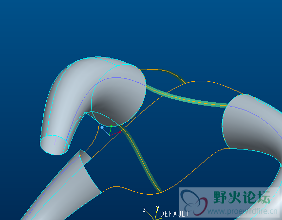

带曲面 属于模型基准特征,在现实的设计中是不存在的,类似于基准平面,基准轴等。而带曲面在曲面曲面造型中的作用却非常大,搭建的曲面可以跟带曲面形成约束,使曲面与曲面之间共享一个约束参照,根据曲面的外形走势进行约束,是构建的曲面更符合设计要求。
大家可以 认识下
