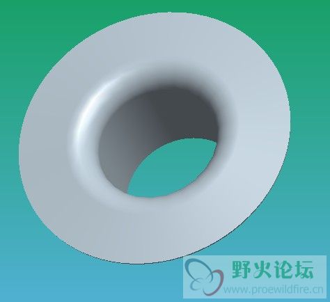

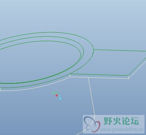

一个旋转壁,一个平面壁,怎么才能合并?驱动在同一侧了,相切了,但就是合并不了

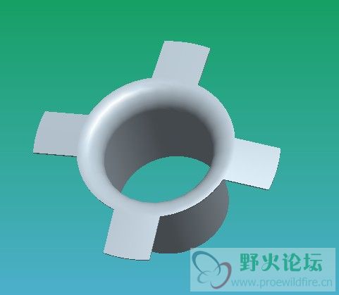

你文件我下了,打开没反应堆,我作了一个,你没说清楚

直接做凸缘
您可以直接在那个边缘生成做凸缘,在剪切掉

我那个零件是由两个壁组成,我想把它合并成一个壁~hg9307,你的方方法是可以的,我也知道 ,我现在就是想用合并壁的方法把两个分离壁合成一个壁,呵呵
