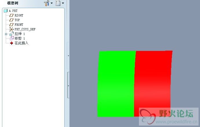

发表于 2011-7-5 18:00 | 显示全部楼层 |阅读模式
我正在做一个项目,已经到了渲染阶段,但是无奈不懂怎么可以一个面上添加两种颜色,就好比一条鲨鱼上半身深蓝色下半身白色,但是是同一个曲面啊!求高手们指导啊~~~ :'( 很急啊快要交了...:'( :'(

发表于 2011-7-5 18:31 | 显示全部楼层
使用修剪。

 楼主| 发表于 2011-7-5 19:18 | 显示全部楼层
但是我修剪了合并后又变成一个面了,又变成一种颜色,为什么切口线不见了?

发表于 2011-7-5 20:46 | 显示全部楼层
在原面基础上复制一个面,再切掉一半,不就可以了?
130
167
发表于 2011-7-5 20:49 | 显示全部楼层
如下图。

回复 6# aranyakah 的帖子
是可以,但是面很复杂啊,切起来不容易

发表于 2011-7-8 01:28 | 显示全部楼层
proe不支持在同一个曲面(合并起来的多个面不算)上应用不同颜色,要不就切成两个曲面吧,楼上有人给出了方法。用剪切,可以把一个曲面切成两半
