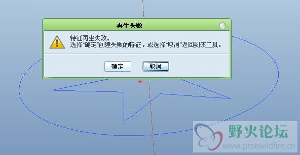

prt0003.prt.rar (56.83 KB, 下载次数: 0) ,哪为帮帮忙,5.0的版本,画五角星的,他们怎么就扫描成功了

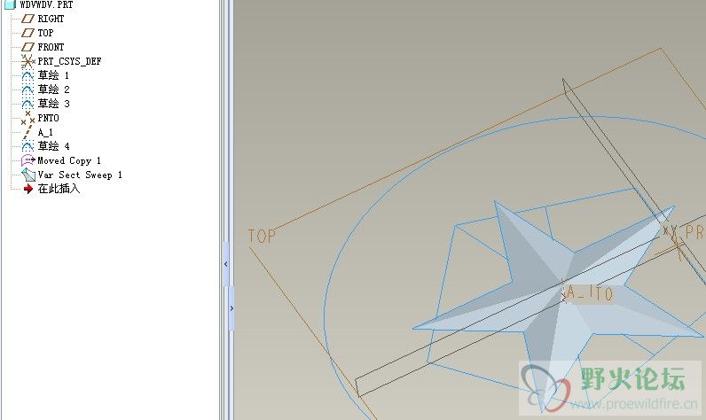

是这样波

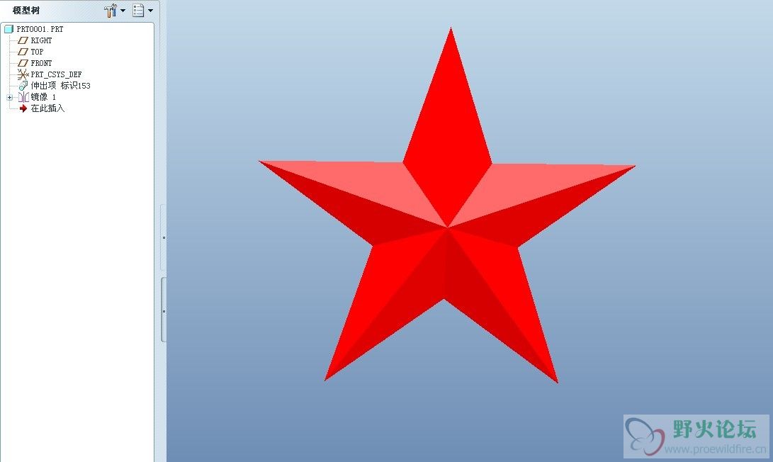

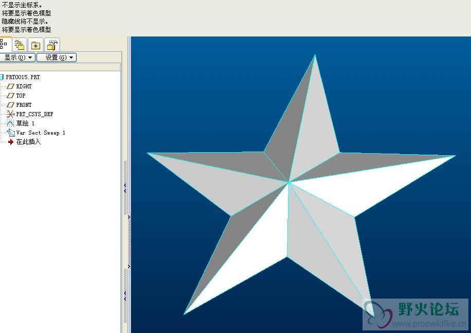

很简单的,看我做的!

回复 3# beyond20058 的帖子
中间能是个弧形吗

建议你用混合扫描做,一步搞定,加上镜像两步就OK了
