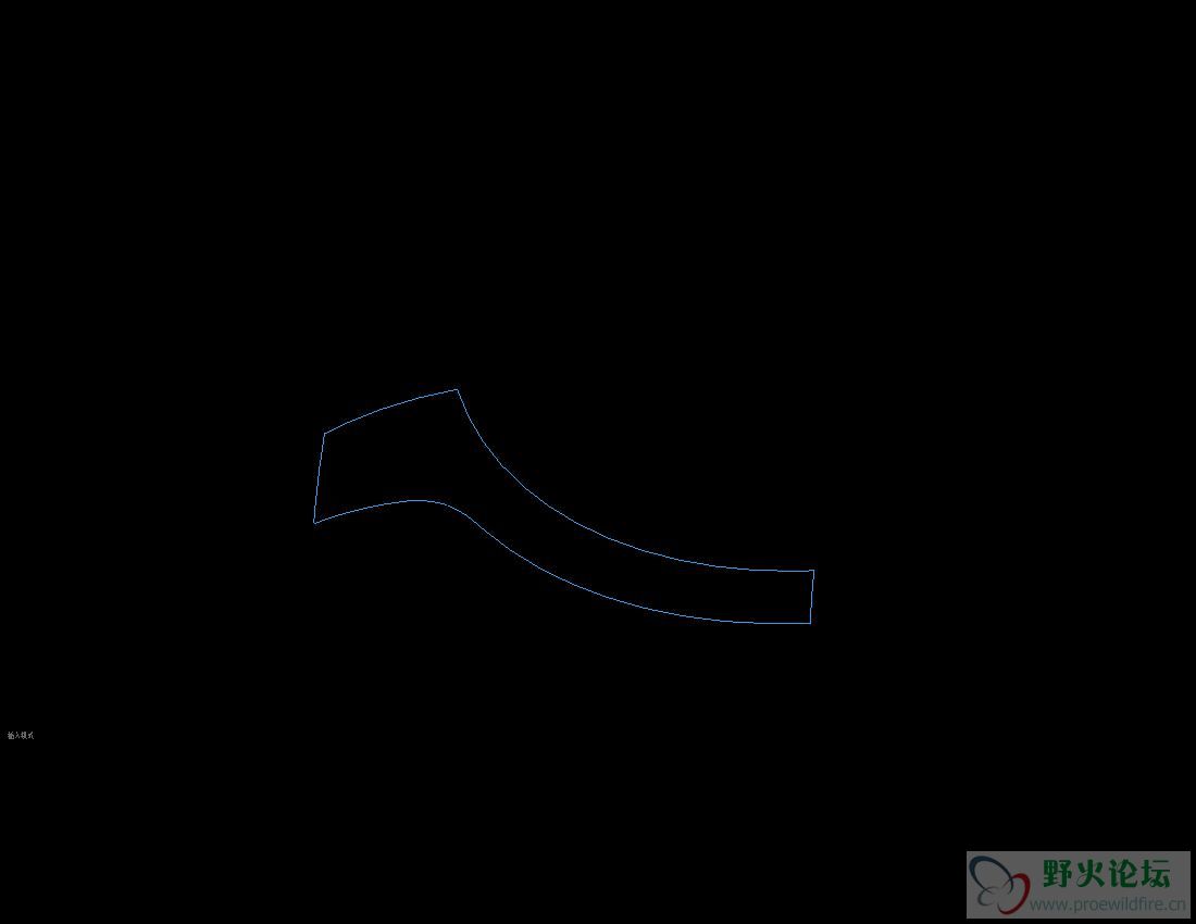

请各位帮忙指点附件四条曲线如何可做出平滑无破面的曲面,, 万分感谢!   (压缩档是PRO/E4.0文件)

看了下,交截2的那条曲线是C0曲线,可能做不了平滑的曲面

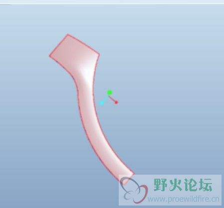

你看看吧,G2
5.0图

谢谢楼上,,就是想要你图片效果了

我想你要的应该单一的面片。
你看看吧,G2
5.0图
                             就是想要你所说的效果阿, 你那5.0图可搞个4.0的给我吗? 我4.0版本的不支持,,万分感谢!
                             或者上传个步骤教程也可以.   再一次感谢你!
