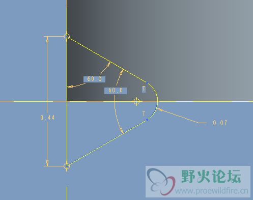

发表于 2011-7-5 14:32 | 显示全部楼层
重新画了截面就可以了,不要用你上面草会的那个,还有把那个材料侧方向改了,应该就可以
