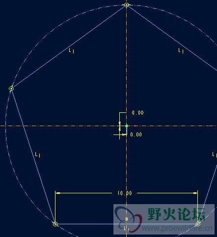

1113d.jpg 草绘调色板怎么样才能拉进去直接合捕捉在一个平面或坐标的中心,
我现在做的时候老是要手动编辑中心到中必的尺寸

将鼠标箭头指向图形中心,按住左键移动图线中心,使之靠近相应的坐标系,即可实现捕捉。
试试看吧!

按住左键移动图形,使其中心靠近坐标系。。。

在你想要的地方绘一个点,然后再打开调色板,调色板中间的哪里拖到点的位置,就会自动吸附上去了
