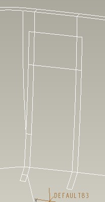

我将一个导入的实体的一个缺口用曲面围起来后实体化。而生成的实体。在之前做的曲面周围都线。隐藏自己做的。用线框视图看着。还是一样。导出来的2D也是有那些线。请问这是什么问题?

重新做线后,哪里就会有一个边界的,就算你生成实体后,哪里还是连线存在的,说明你哪部分的实体是由哪边界做出来 的
就跟你扫描一个曲面,截面是有两段的,哪么你扫描出来的曲面也是有两个,可以这样去理解
它不可能熔为一个整体的(个人认为,也许有更高级的方法能达到)
