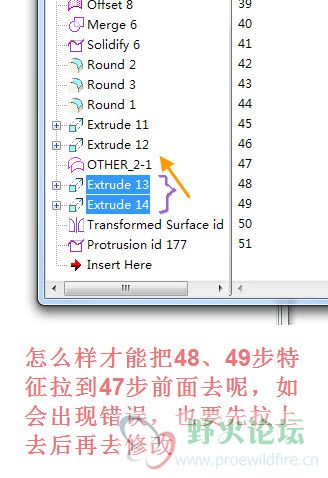

在特征之间有父子关系的时候,但又想把子特征拉到父特征前面去,在野火4里是怎么拉的? 02_lm807_top_hsg.prt.part1.rar (180 KB, 下载次数: 23) 02_lm807_top_hsg.prt.part2.rar (160.3 KB, 下载次数: 23)

先去掉47特征的参数。或者把48 49中有关47的参考去掉就可以上移了。这都是陈年往事了。

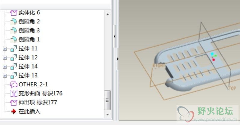

1:一个可以直接移动上去,另外一个替换下参照即可。
2:有一个拉伸缺乏参考,具体位置你自己弄吧。
