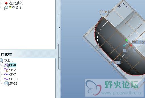

最好有PPT,一步步教下,我弄了半天都没有懂,真的不懂,他的线条是怎么来得

那还是先看一下造型的教程吧,三言两语谁说得清呀?

1.DF-0 是下落曲线,线投影到面 创建cos线。
2.CF-2 是平面曲线
3.CF-7和CF-10 应该是来自曲面的曲线 或是自由曲线。

自己编辑定义下就知道了
