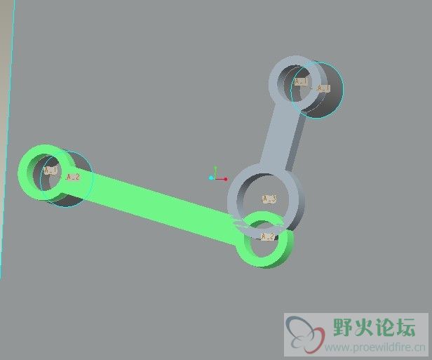

到底怎么操作,我看到PRO装配模块了没有旋转这一项,只看到匹配,对齐。比如零件的一个面相对于另外一个件的面形成一个夹角,怎么做呢?
2011.7.06  21:18
还不知道我问什么吗,看看我上传来的图你就知道怎么回事了?
看看两个连杆的一端都固定好了,彼此的另一端铰接在一起,这个要怎么做在才能比较精确的让他们在一起,目前的想法是只能通过二维作图找出他们的相交点,然后再在组件里通过角度约束实现。

调整好角度后,如果不希望它运动,可以改成刚性约束……

匹配角度或者对齐角度

你是说不太明白我问的问题吗?就是一个件绕着它自身的一条轴线旋转,但是按照你的做法,旋转到我想要的位置时点击中键,该件又恢复到其原来的位置,怎么让它固定在那个地方呢?

就是用销钉连接了

复制  粘贴~~  也可以旋转角度的!!

先把一个件放好另一个用轴对齐就完全可以吧,没轴就建一个轴
