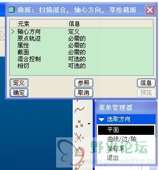

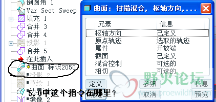

扫描混合不知怎么这样操作?

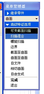

第一步:继承 第二步:选曲面,高级 第三步:扫描混合,选轴心方向

第一步:继承
第二步:选曲面,高级
第三步:扫描混合,选轴心方向
58
70
发表于 2011-7-4 14:54 | 显示全部楼层
这是老版本的混合扫描,比如2.0、2001,这些版本的混合扫描。但4.0开始就要先草绘好再扫描了
