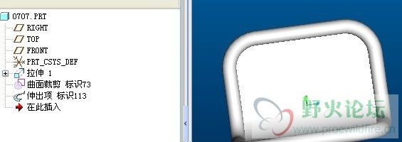

之前在论坛里面看到有一个直接在片体的直角边上倒角的画法
现在找不到那贴子了,哪位高手给指点一下,怎么做那一步

发表于 2011-7-4 00:00 | 显示全部楼层
插入——高级——顶点倒圆角

回复 2# hehaihang123 的帖子
我的“顶点倒圆角”怎么是灰色的,未激活状态?
明白了,这个只能对曲面才有效是吧?

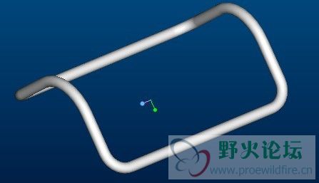

发表于 2011-7-6 16:43 | 显示全部楼层
楼主你那管子怎么折出来的?

 楼主| 发表于 2011-7-6 23:20 | 显示全部楼层
0707.prt.rar
31.31 KB, 下载次数: 11
发表于 2011-7-7 08:44 | 显示全部楼层
谢谢!那中间那块剪去、隐含?  有没有直接可以画出那种样式的方法?
