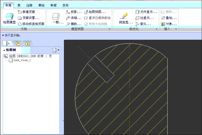

如下图所示
我想从轴5到右边的实体边界标注长度
就是不知道轴5与那个弧相交的点如何选
或者有没更好的方法呢?
先谢谢各位了

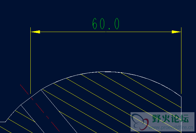

发表于 2011-7-4 09:12 | 显示全部楼层
可以的。如图

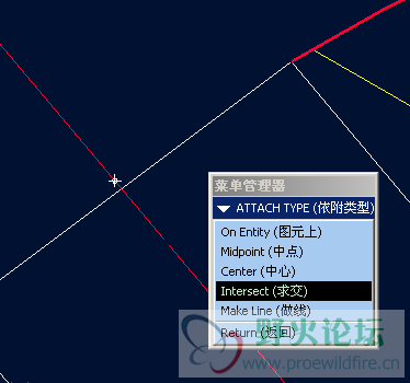

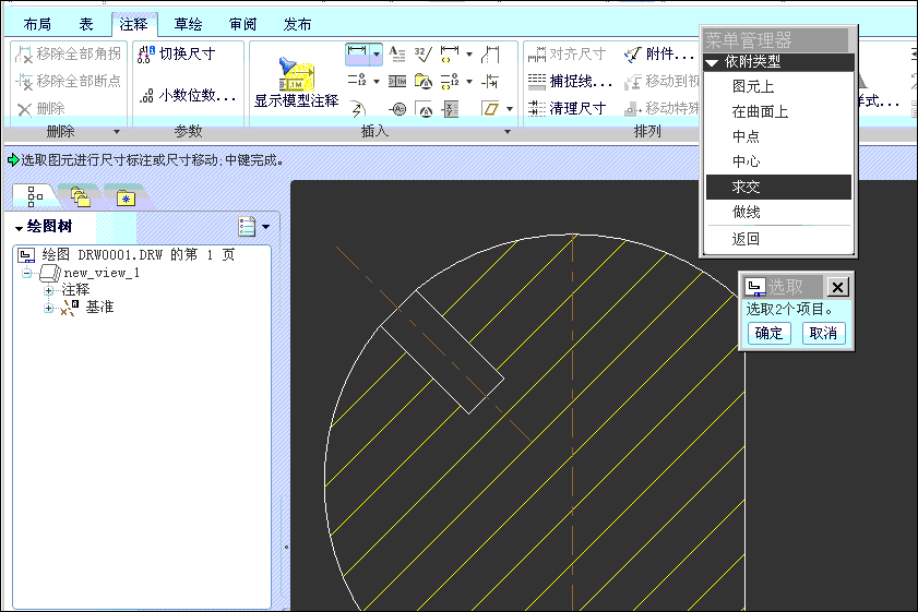

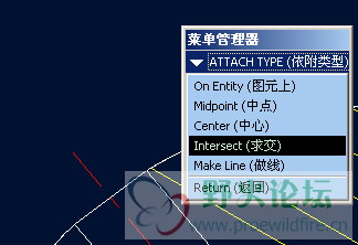

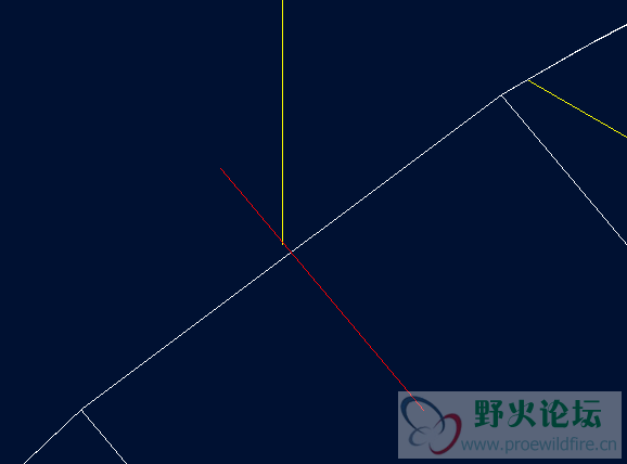

1.直接选交点不可以,不过可以草绘一个。
2.直接做标注也行,求交的时候 ctrl
382
584

 楼主| 发表于 2011-7-4 21:42 | 显示全部楼层
非常感谢“sq1721”和“凄月狼魂”的耐心解答!
“凄月狼魂”的第二种方法(求交)很实用,关键在于求交之后还要点击一下(图元上),否则还是不能标注的!
关于“凄月狼魂←”的第一种方法,我草绘了那个交点,如果不选择标注则可以选中那个点,若标注的话却选不中那个点了,很郁闷不知道为什么!(莫非是我显卡问题?板载128的)
