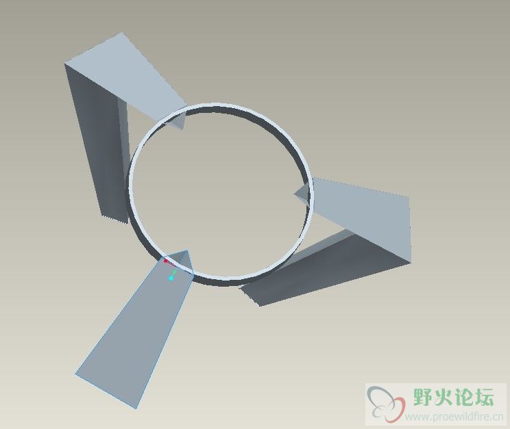

[求助] 求教~~怎样把圆圈中间多出来的部分去掉??
发表于 2011-7-3 08:22 | 显示全部楼层 |阅读模式
如图所示,哪位大大帮忙一下啊,感激不尽~~~
 楼主| 发表于 2011-7-3 08:23 | 显示全部楼层
来人啊,急用哦
 楼主| 发表于 2011-7-3 08:26 | 显示全部楼层
附件在这里

发表于 2011-7-3 08:42 | 显示全部楼层
拉伸,直接剪掉啊

发表于 2011-7-3 08:43 | 显示全部楼层
使用隐含。

原帖由 xiaolianyi0922 于 2011-7-3 08:42 发表
拉伸,直接剪掉啊
我试过啦,拉伸不了啊,提示什么什么在外部,没有变化,您可以下载附件帮我弄下么?

发表于 2011-7-3 10:50 | 显示全部楼层
运用布尔运算
 楼主| 发表于 2011-7-3 14:11 | 显示全部楼层
原帖由 窗外有蓝天 于 2011-7-3 10:50 发表
运用布尔运算
proe有布尔运算?
