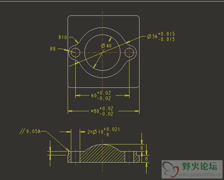

工程图练习8(加分题)
工程图练习题8 零件图H
画出者加2分··记得截图上来哦 ··不用发prt
http://www.proewildfire.cn/thread-6880-1-1.html
有问题者请在里面提问··谢谢合作

发表于 2008-6-20 02:20 | 显示全部楼层
记得给我也加分哦!
我也做了,看行的话也给我加分哦!!
[ 本帖最后由 liuzhenghai 于 2008-6-20 02:26 编辑 ]

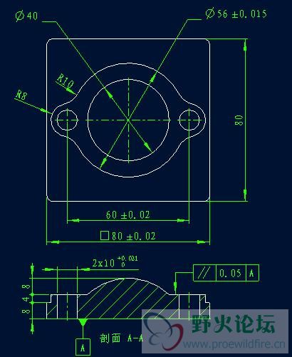

发表于 2008-6-20 10:23 | 显示全部楼层
交作业了
看看我的
就是基准那里没弄自制的
参与人数 1金钱 +2 收起 理由
铭℃ + 2 加油··
