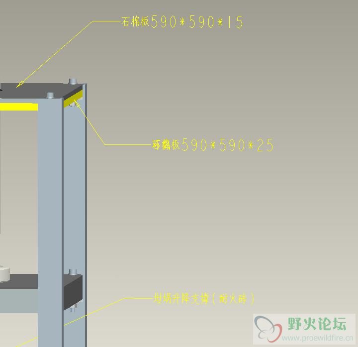

我也勾选了显示下的注释,但在左边的模型树下怎么也看不到原来的3D注释了,所以不知道如何再编辑,请大家帮忙看看是什么原因?还有关于注释的颜色如何修改呢?

在你的“数过滤器”中,将注释勾选上,模型树就能看到注释特征,然后可以编辑了
你要确定你的注释,是组件下的特征,还是在零件里添加的
139
211
 楼主| 发表于 2011-7-2 11:03 | 显示全部楼层
我的是直接在组建中添加的注释,但过滤器中注释也勾上了,在模型树中就是看不到

在树过滤器里面吧“特征”和“注释”全部都勾选上,菜单条蓝上面把“注释”图标点亮,如果这还看不到那我就不知道了。
至于颜色的修改,点:注释——右键——编辑定义后出现注释特征对话框,让后点编辑——样式——颜色即可修改注释的颜色了!
