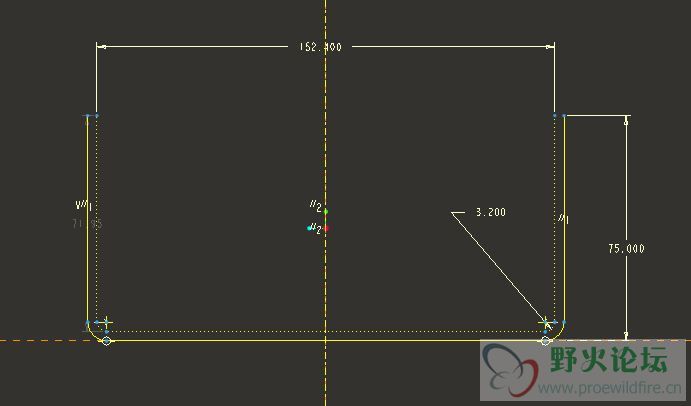

发表于 2011-7-1 21:10 | 显示全部楼层 |阅读模式
里面的虚线是什么?像是偏移

发表于 2011-7-1 21:37 | 显示全部楼层
应该是先草绘,然后选中右击鼠标,将草绘线条改成构建的吧

发表于 2011-7-1 23:00 | 显示全部楼层
应该是工程图中的线型。

发表于 2011-7-2 00:30 | 显示全部楼层
右键属性也可以改变线性了!

发表于 2011-7-2 02:00 | 显示全部楼层
选中右击鼠标,将草绘线条改成构建

发表于 2011-7-2 08:43 | 显示全部楼层
钣金草绘模式里的加料厚

发表于 2011-7-2 09:37 | 显示全部楼层
确实构建

发表于 2011-7-2 09:45 | 显示全部楼层
是钣金中的草绘的加厚
发表于 2011-7-2 09:50 | 显示全部楼层
一定要达到这个效果没有什么一样,这是软件薄壁自动生成的效果参考而已
