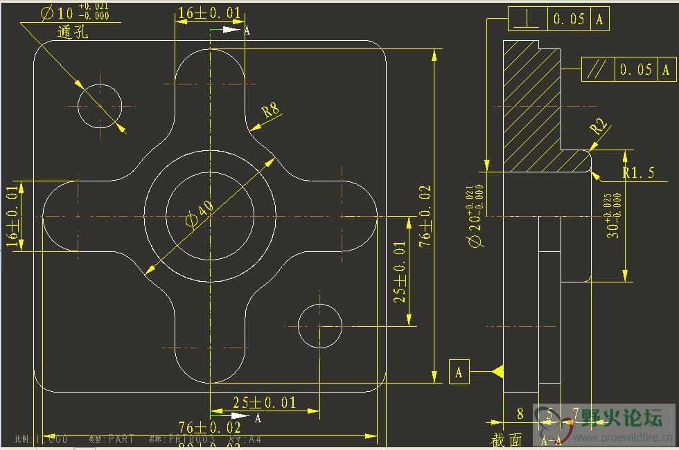

工程图练习5(加分题)
工程图练习题5 零件图E
画出者加2分··记得截图上来哦 ··不用发prt
http://www.proewildfire.cn/thread-6880-1-1.html
有问题者请在里面提问··谢谢合作

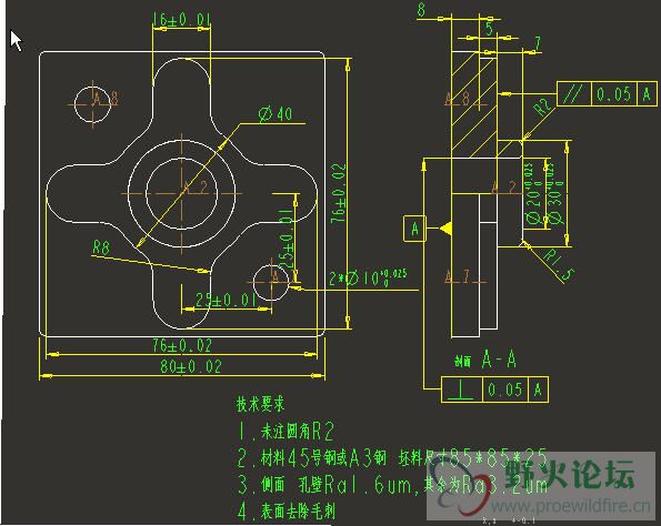

发表于 2009-8-20 18:14 | 显示全部楼层
我做的,有错误帮忙看看吧!
