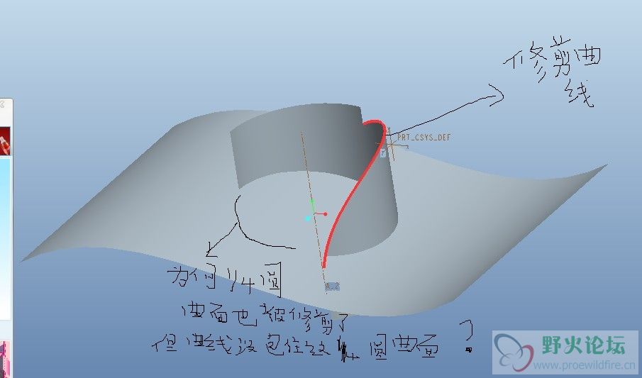

用曲线 “修剪”  曲面,  一般是按照 线 来切除曲面 ,但为何这个圆柱曲面,还有1/4部分 没被 修剪的曲线围住,“剪切”后却也不见了

 楼主| 发表于 2011-7-1 16:41 | 显示全部楼层
这是  图

发表于 2011-7-1 17:03 | 显示全部楼层
曲线都没到圆柱轮廓处是这样的,正常情况。你可以用个简单是曲面再在它的上面画一条曲线来试下

 楼主| 发表于 2011-7-1 21:44 | 显示全部楼层
曲线是在圆柱曲面轮廓上的  是 “包络” 投影到圆柱轮廓上的
