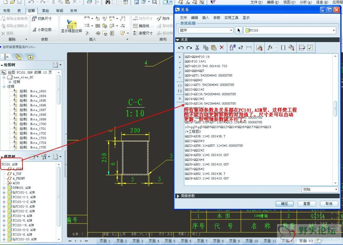

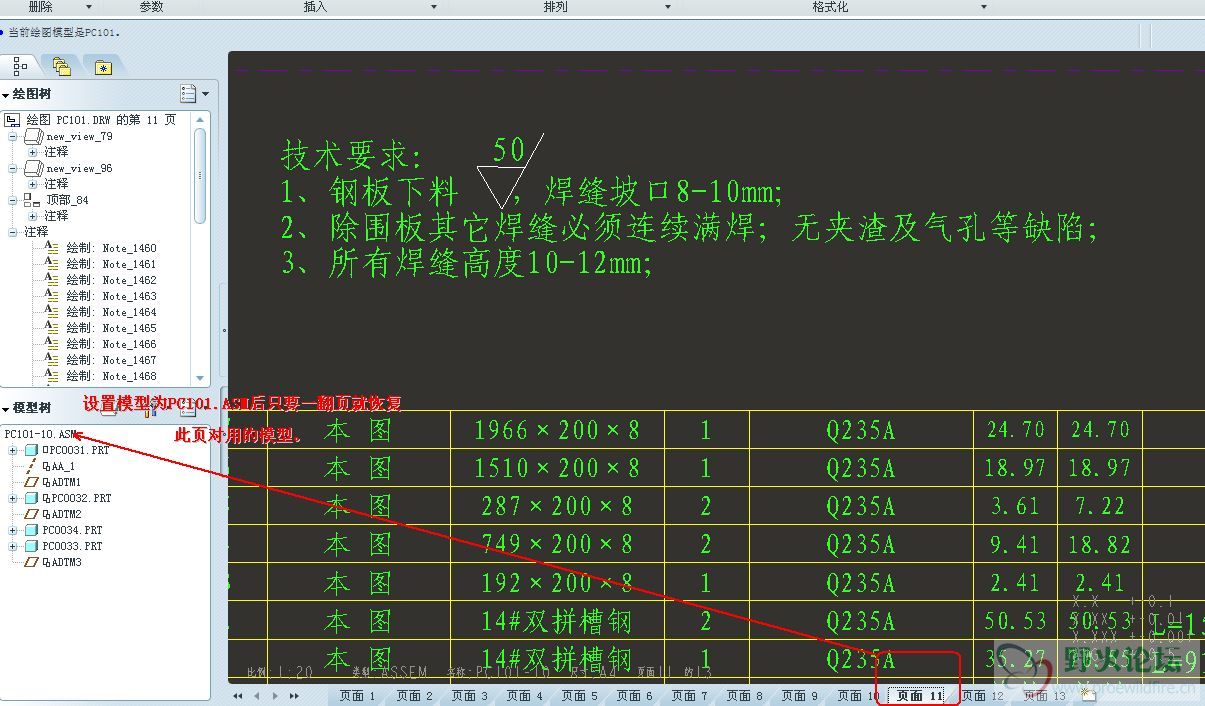

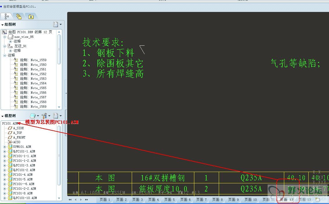

PROE5.0 M090这版本在工程图里设置好的模型会跟着页面里对用模型变 。
设置好模型后只要一翻页就会恢复页面对用的模型。
这样设置布局就无法驱动工程图里的参数,必须每页设置那个带有参数关系的模型
才能更新参数值。
记得2001和4.0工程图设置好模型翻页是不变的。
求斑竹,高手,大侠,怎设置配置文件让工程图模型设置手动更新。
详图如下:
