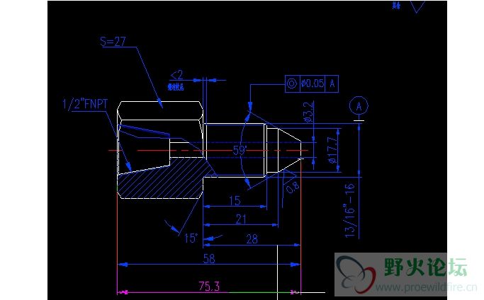

附件图上的尺寸问题,
蓝色图层是实际需要的尺寸58mm
粉色尺寸为CAD标注后的尺寸75.3mm
我想按照比例缩放,可缩放后别的尺寸又不符合图纸的尺寸了,这个好像不是按照整体比例缩放的,请大侠们帮帮分析原因,谢谢!

那是这个图是不按比例画的,那个58mm是修改过的直接输入的尺寸

那总不能每个尺寸都一个一个的修改吧

那没办法啊。要不你重新画个,就可以想怎么缩放都行了

一定要1:1的做图!“那个58mm是修改过的直接输入的尺寸”  ,懒省事,会被同行耻笑的。如果你的上司跟你是同个专业,退一万步说,他不是门外汉,看到你这样的作图习惯,直接把你开了!!

这个图是加密的,我在这里问是想问问有没有知道破解这道密码的方法,不是你们所说的修改的尺寸,根本不可能修改,他那里有几千张这样的图,根本不可能是修改的尺寸

以不變動圖紙比例為例,可以經由變更標註比例DIMLFAC指令將原尺寸58/75.3=0.770輸入為比值,再重新標註即可得接近正常比例的寸法了,兩數的小數點愈多位,精度愈高,結果會愈準。(DIMLFAC=0.770)
