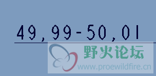

如何把这样的尺寸改成单纯的一个数值的尺寸。

回复 楼主 yanglong634 的帖子
改为公称尺寸显示就ok了......

发表于 2011-7-1 11:36 | 显示全部楼层
单一尺寸更改的话就选中该尺寸 右键---属性---tolerance modle---改为Nominal
所有标注尺寸都更改为单一数值显示的话,就在绘图空白区域 右键---属性--drawing options--
tol-display 项数值改为no即可
