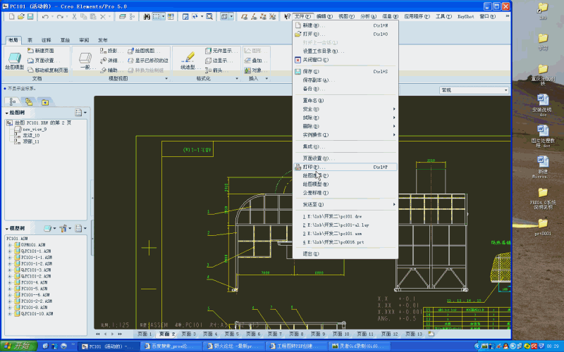

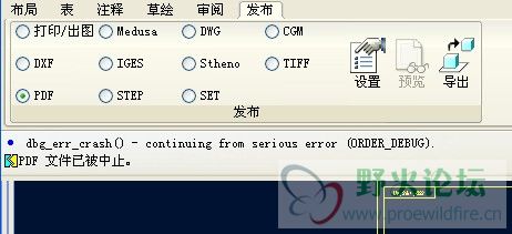

[求助] 工程图转PDF创建自动终止,怎么办?如图所示
发表于 2011-7-1 10:05 | 显示全部楼层 |阅读模式

发表于 2011-7-1 10:38 | 显示全部楼层
工程图下另存为,选pdf格式,跟导出pdf的效果一样……
发表于 2011-7-1 10:56 | 显示全部楼层
上面说的对  以前遇到过  就这样的

发表于 2011-7-2 08:50 | 显示全部楼层
你可以装个Adobe Acrobat 7.0 Professional,
只要选择打印,就可列印出PDF,
如下图:

发表于 2011-7-13 16:18 | 显示全部楼层
Adobe Acrobat再安裝一次,以進行軟件修護即可。

发表于 2011-7-23 01:56 | 显示全部楼层
路径里是不是有中文
发表于 2012-10-27 11:35 | 显示全部楼层
我也遇到過,是因為配置文件的更改,導致系統衝突。重裝proe,并採用同事的配置后就OK了
