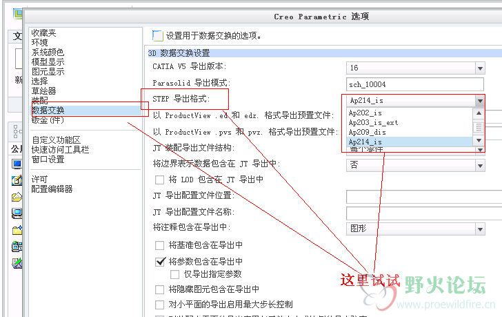

605
发表于 2011-7-1 16:29 | 显示全部楼层
选项里看看
 楼主| 发表于 2011-7-2 06:53 | 显示全部楼层
回复 5# stevenztg 的帖子
好了。谢谢!
