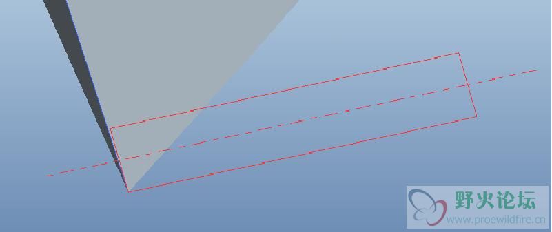

再基准面上,画了一个矩形,在使用 boundary blend命令的时候,如何只选择矩形的一条边? 每次选择的时候,整个矩形都选上了。谢谢

点一下,再点一下试试

或者是在过滤器那里,过滤条件为“边”试下

右键即可

楼上正解
