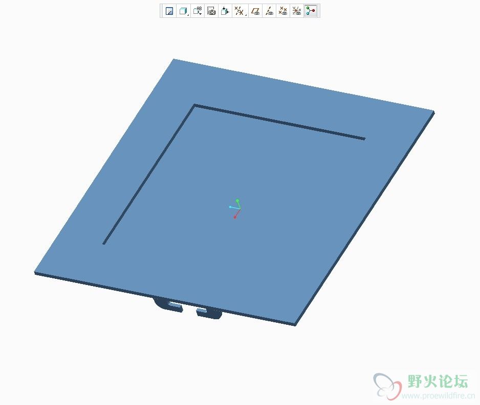

发表于 2011-6-30 19:37 | 显示全部楼层
应该是BUG

发表于 2011-6-30 21:31 | 显示全部楼层
你用的什么版本?我用F000版主,没这个问题啊!

 楼主| 发表于 2011-7-1 08:21 | 显示全部楼层
f000的,安装版是这样,后来换绿色版也是这样,显卡也更新到最新,但还是这样。

发表于 2011-8-31 16:48 | 显示全部楼层
修改config文件里面的 graphics 设置为win32_gdi

发表于 2011-9-18 19:05 | 显示全部楼层
碰到
按楼上的做法,还是一行呀

发表于 2011-10-3 02:02 | 显示全部楼层
我用M010的没有出现
