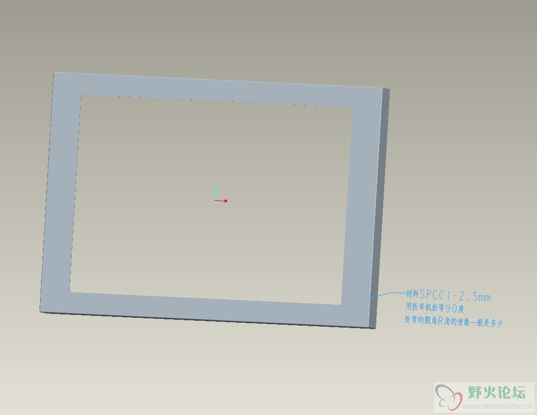

折弯度数R角

发表于 2011-6-30 14:00 | 显示全部楼层
t=1-2.5mm
r你取0.4-0.5t就可以了
268
56
571
希望之星勋章宣传大使勋章
发表于 2011-6-30 14:47 | 显示全部楼层
那要算俞度的。
这是R4折刀的折弯精密俞度,
1.5t= =R1.85 内侧折弯
2.0t= =R2.28 内侧折弯
2.5t= =R2.63 内侧折弯
3.0t= =R3.12 内侧折弯
4.0t= =R4 内侧折弯
算法几公式你去搜搜看用该有的。
