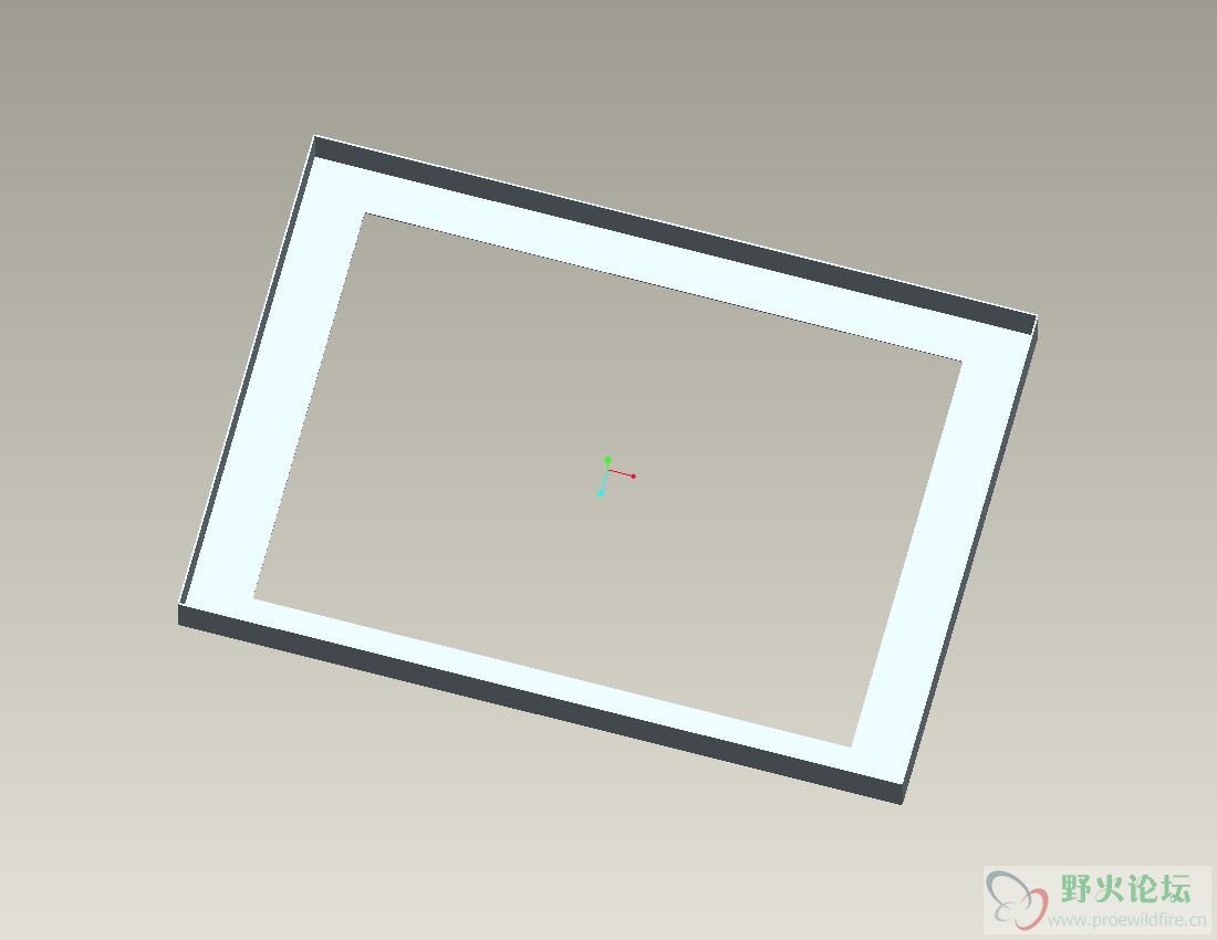

如图其为上盖材料冷轧板厚度1MM,需设计内盖时需要考虑的间隙:间隙=加工误差0.5MM+上盖喷塑厚度0.3~0.5MM+内盖喷塑厚度0.3~0.5mm+松紧度(及成品需要的装配间隙)0.5MM
如图上盖长350宽280厚30MM,内盖的大小为346MM*276*28.5
346=350-(加工误差0.5-上盖喷塑0.5-内盖喷塑0.5-松紧度0.5)*2
276方法一样
28.5-加工误差0.5-松紧度0.5-喷塑0.5
以上是我个人的见解,大家帮忙看卡哦!
