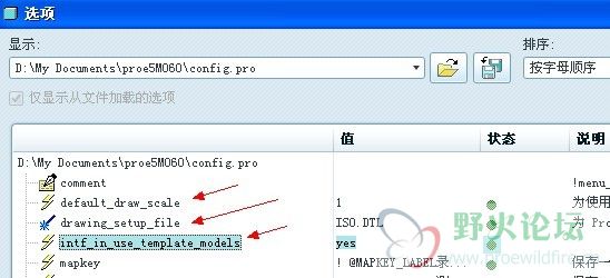

我在进入工程图时是用的公制,图形大小没变,转出CAD DXF文件时怎么尺称又变成英制啦?用的是5.0的 求解 谢谢!

方法有几种,1,在CAD里SC,放大25.4倍
2,在PROE里的选项里设置好,下面附图,本人是这样设置的,转出时就是1:1的
记的在做工程图时要选用A系列的模板,不要选英制的模板

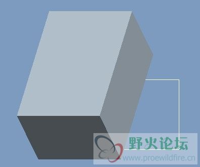

发表于 2011-7-1 08:41 | 显示全部楼层
像2楼
这样调的话   模型就在A4框的外面了
看图
 楼主| 发表于 2011-7-1 09:12 | 显示全部楼层
回复 2# lesliecen 的帖子
我按照你那样的做啦!查找不到default_draw_scale 这些,我自己照你那样打字上去的应用,保存啦,还是没用啦!

发表于 2011-7-2 22:19 | 显示全部楼层
5.0的直接从工程图转出来就是mm的单位。不需要更改单位,4.0的就不一样了,4.0工程图需要在工程图里设置单位,然后再倒出CAD出图的时候才是mm的单位,希望对你有用
