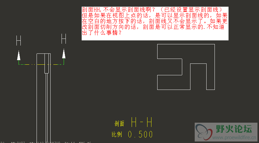

碰上怪事了,做好剖面,也显示出了剖面,但是感觉剖面产生的视图不是我需要的,我就在设置里更改了材料切削方向。完了之后,发现剖面线没了,但是如果激活该视图的话,是可以显示出剖面线的,如果在其他空白的地方,单击鼠标(取消选择该视图)的话,剖面线又不能显示了,怎么回事啊?我想剖面线显示出来,高手们有门吗?

proe配色方案改为默认试试
