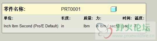

我今天刚装了个PROE3.0,运行时直接绘制出来的图纸是英制,请高手帮忙下,如何修改为公制?
如何修改配置文件,才能使得每次开启PROE时都默认为公制。谢谢!

修改建模所用模板,
在新建时,不要用默认的模板,选择mmks,模型单位就是公制的了

我修改config.pro文件中的单位设置,设置为mmks,为什么读取不到呢。
还需要进行哪些设置。

可以用自己新建的模板,

新建的时候不要点选使用缺省模板~~然后到里面选择mmns...
