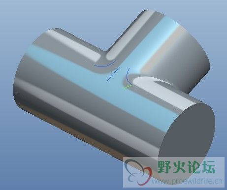

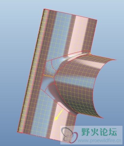

请高手们帮忙看看,为什么合并不了?
还有,这个过渡怎么画才能达到G2以上??
5.0的prt
[ 本帖最后由 proewildfirewgl 于 2011-6-29 14:28 编辑 ]
为什么合并不了曲面?
为什么合并不了曲面?

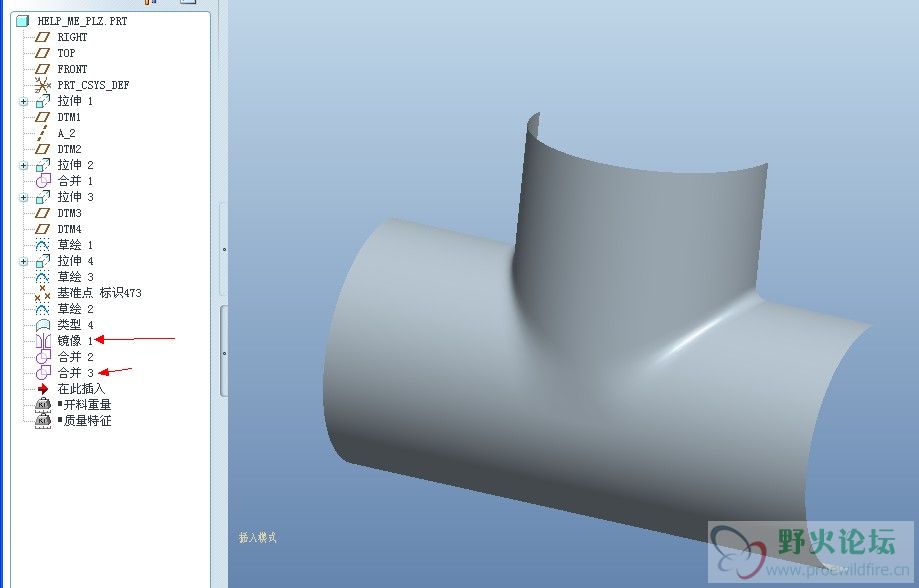

其实楼主没必要再画,这是一个对称的图形,我镜像了下再合并
G2就不知怎么画了,你画的这个应该有G1了吧

谢谢,不过你的这个又怎么镜像另外一半呢?镜像后又怎么实体化?我做不出来。
369
442
 楼主| 发表于 2011-6-29 14:56 | 显示全部楼层
谢谢 2#楼的 lesliecen
我做出来了,原来把过滤器选成面组 才能镜像, 镜像后做封口就能实体化了。
有没有高手能做G2,G3或者是G4的连接面呢?
