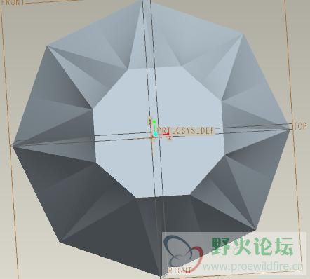

360安全浏览器截图2689328.jpg 360安全浏览器截图2899109.jpg 怎么才能让八边形的边对上角
这是我自己做的!
我第一次混合以后.jpg 第一次混合
我第二次混合.jpg 第二次混合
就是怎么了,中间都多出一条向里的线

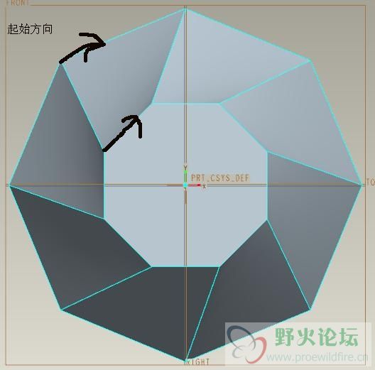

发表于 2011-6-29 11:46 | 显示全部楼层
旋转22.5度
308
427
截面方向
125
191

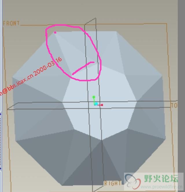

发表于 2011-6-29 11:54 | 显示全部楼层
这个我以前做过,怎么恢复给你图片勒

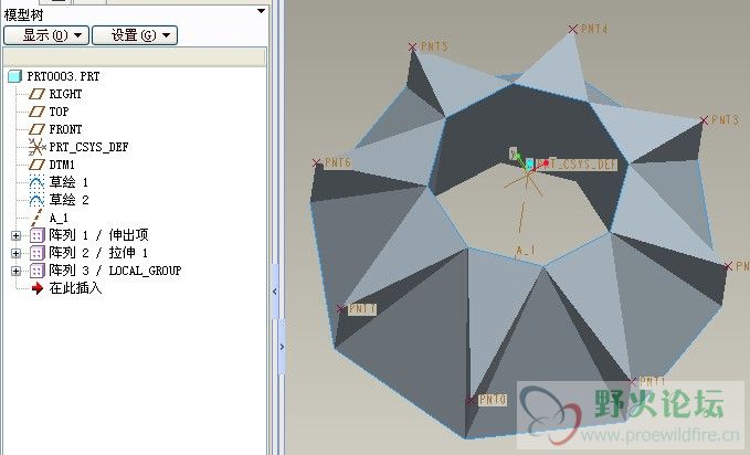

发表于 2011-6-29 12:18 | 显示全部楼层
直接一步混合貌似不可能。如果拆成拉伸实体 混合实体  混合切口我倒是会做。下面这个是很久以前做的了,具体方法我也忘了。
[ 本帖最后由 沧海月明 于 2011-6-29 12:25 编辑 ]
prt0003.prt.zip
100.9 KB, 下载次数: 11

发表于 2011-6-29 23:44 | 显示全部楼层
回复 7# panxiankai 的帖子
prt文件不是上传给你了嘛,就在图片下面啊
