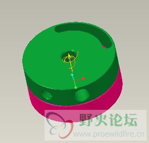

如图,我想要上面那个绿色的做90度的左右转动怎么弄?
我那槽里有定位销的。

再加一个约束:接触的两个面可以做相对运动的。没时间看,自己看一下

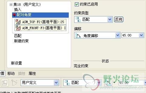

发表于 2011-6-29 12:18 | 显示全部楼层
如图增加一个配备角度的约束:图中的插入是两个零件的基准轴约束,角度是用两个零件的基准面约束。
一定要先约束轴,在将工件随便旋转一个角度后约束面
如图增加一个配备角度的约束:图中的插入是两个零件的基准轴约束,角度是用两个零件的基准面约束。一定要先约束轴,在将工件随便旋转一个角度后约束面

发表于 2011-7-1 11:23 | 显示全部楼层
装配约束为销钉,在机构中,选择正弦函数就可以了,在输入,振幅,角度,就可以在仿真中看到做左右旋转!
发表于 2011-7-9 15:35 | 显示全部楼层
也可以通过“销钉+槽连接”通过设置槽轴来限位。供参考
