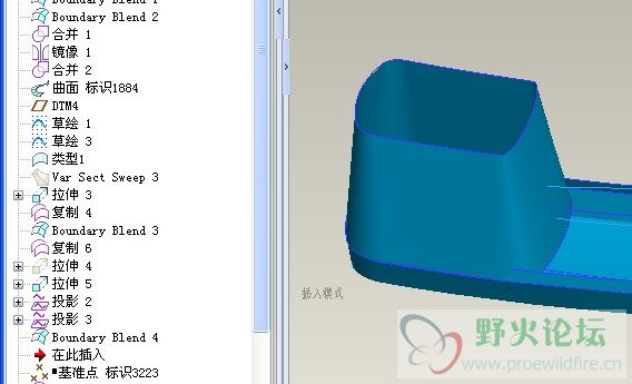

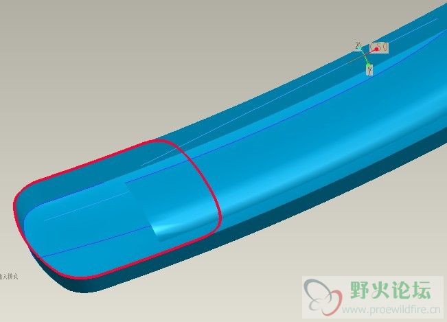

如图  我要照着红色的那个轨迹扫描出听筒那个特征  可是当我选中后 不可用  我用了很多方法去做扫描,都做不出封闭的那个特征,晕死 难道我是有一条曲线处问题(做线不合理)
请教路过大侠指点!!

用边界曲面做了一个出来,楼主看下
这东西有时不一定要用扫描做的,方法有好多种,直接用拉伸做,然后给斜度也行,再用你哪两个拉伸的曲面去剪出来

我想到拉伸 但怕拉伸出来和其他曲面不连接啊 说实在 拉伸能做出来吗  我真想不出来呢!!  就想做的那个线一样 明明感觉是连在一起 但怎么扫都扫不出   呵呵  谢谢你了  我下回去看看 !!
晕  难怪我想不到你这样做  我之前就发贴问过关于边界混合那个控制点的用法!!你刚刚好久用到这个了 我慢慢琢磨下  有不懂再来问文尼!!!谢谢了 大侠
