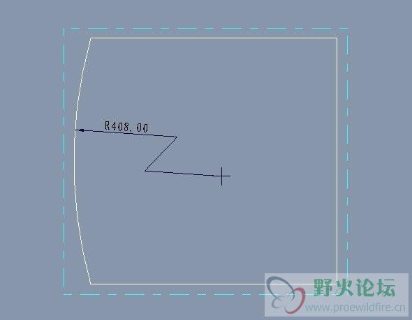

就是说圆弧半径很大,圆心离得很远很远,已经超出了图幅,但是想把圆心标注出来,圆心到圆弧的尺寸线标注成“z”字形的,如何做到?
请大虾不吝赐教。

是这个样子的吗?

请问在4.0版中怎么标注呢?

4.0中也差不多吧?

回复 2# cheng012345678 的帖子
是这样子的。
但是我用的是2.0,没有找到那个快捷图标,2.0怎么标?

5.0 的才可以

原帖由 野火 于 2011-6-29 21:09 发表
5.0 的才可以
野火大帝出来说话,我终于死心了
