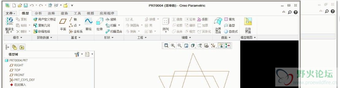

为什么用creo1.0F000新建了个文件 在新建在右边就会出现一块黑色的
怎么解决啊 ??

安装下显卡驱动程序试试

我也是这样,而且没法回亮显示,在装配约束时,闪乐的很厉害,也不止装配

可能跟显示驱动程序有关!

我升级了驱动程序 现在问题解决了 以前模型的 颜色纹理 也不能显示 现在能显示出了

可能是你的显卡问题!或者是你的系统太久了,快崩溃了,重装一下系统应该就行了……

许可证的问题,你所用的许可证不完整的附上一个

显卡驱动程序的问题 已经解决了

上面的许可完整性用完也还是那个样,是显卡问题了
