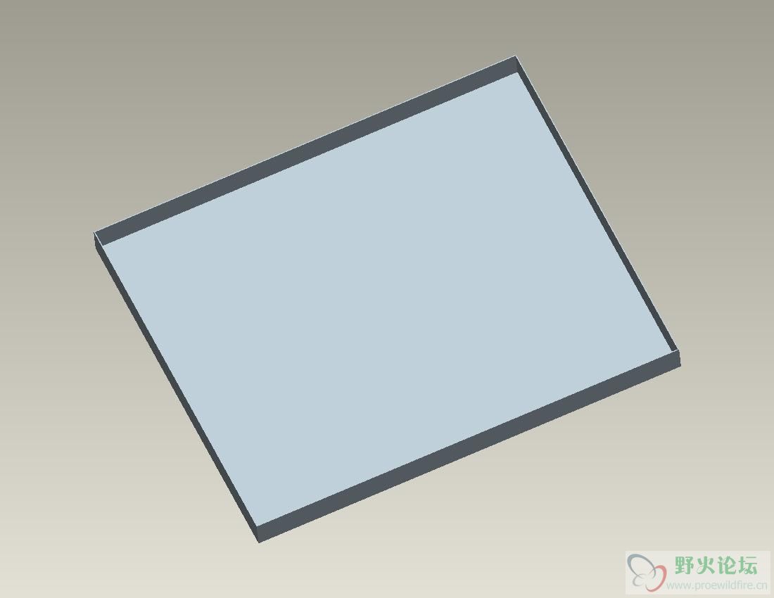

如图其为上盖(参数450*380*30mm,表面处理喷塑,材料SPCC冷轧板1MM),要做一个内盖能够完成吻合的盖上,应该考虑的加工误差为多少哦,即需考虑上盖于内盖的间隙是多少

取0.5mm即可

是冲压拉伸还是折弯?喷塑厚度是多少?盖上后的松紧度是多少?

喷塑那一般是多厚??  只留0.5够吗??(加工误差,装配误差<松紧合适》),我觉得起码也得1MM才能装上

建议:和你们的供应商了解清楚,他们喷塑加工这种厚度能控制在多少范围,然后再看你们的加工设备能精到哪里,最后决定间隙。比如单边0.3+喷塑厚度
要完全吻合,估计你的成型模要每一步都要做死定位才好控制尺寸,不同批次的钢材可能会造成你的最后尺寸
