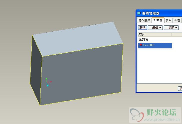

PROE 可不可以剖出如红色面的剖面图

发表于 2011-6-28 17:11 | 显示全部楼层
当然是可以了
做剖面图时选择新建平面,然后测量出你要的位置,偏移一个基准面过去,就能做出相应的剖面了

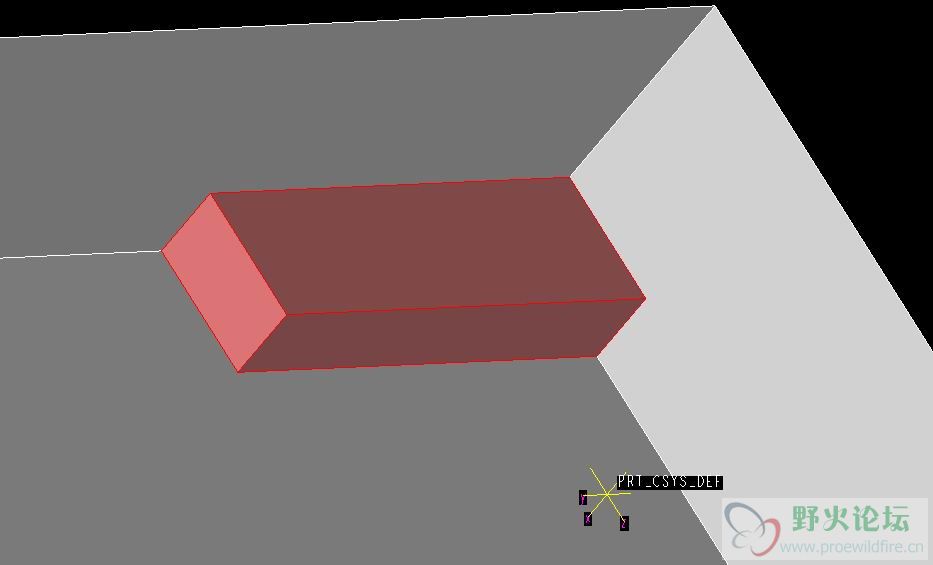

 楼主| 发表于 2011-6-29 10:18 | 显示全部楼层
不是整个平面的剖,而是如图那样,剖缺口

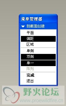

发表于 2011-6-29 13:34 | 显示全部楼层
也可以,阶梯剖嘛
新建一个剖面图,选偏距,然后进入草绘画出你想要剖面的线,然后完成就好了

 楼主| 发表于 2011-6-30 08:15 | 显示全部楼层
大哥 真的很感谢你,只是麻烦你看清楚图片,是怎样一个缺口!!红色面是3个!!!就是说要剖3面!!!!!!!

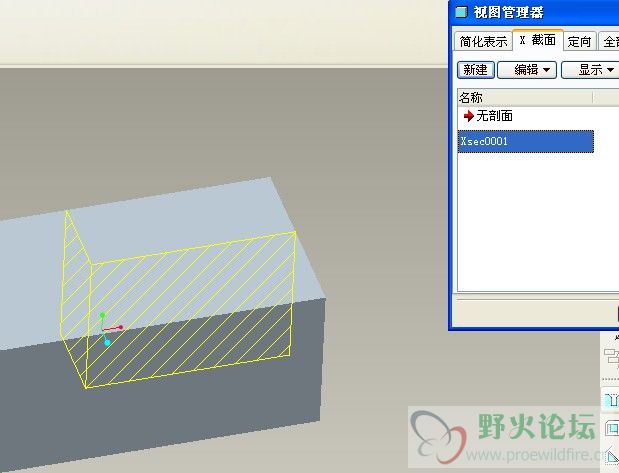

发表于 2011-6-30 10:59 | 显示全部楼层
回复 5# songjf86 的帖子
剖视图
当物体的内部结构比较复杂时,如果仍用前面所学的视图来表达,那么在视图中必然要画出很多的虚线,这样势必要影响图形的清晰;即不利于看图,也不便于标注尺寸.为了解决物体内部结构的表达问题,在制图中通常采用剖视的方法.
上面是剖视图的定义
剖面视图也就是二维视图,你的要求是一个三维空间的剖面要求,我想剖面视图是不可能达的到你这样的要求了
