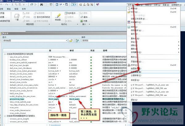

这是视角的问题,PROE默认的是第3视角,中国国标是第1视角。
在工程图选项里点文件-属性-绘图选项 改
proejection_type:    fitst_angle   视图第一视角

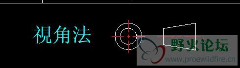

各个公司有自己的视图法,你出图的时候应该标明自己的视图法。比如图中的。软件改估计不行。

楼主看图吧
关于投影角法的区别,百度就完事了
严格意义上讲,图纸(图框)应该说明投影角法
